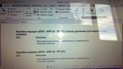

Dgv1984 Опубликовано 22 февраля, 2019 Опубликовано 22 февраля, 2019 2.2 hdi 4hp20 После простоя коробка упала в аварийный режим. Смотрели Delphi сканером коробка постоянно стоит в P на переключения палкой клапана и датчики сигнализируют реагируют. При заводке сразу треугольник PRND. При переключении с P на R и с N на D рывки. Куда копать. Пробег 370т

aktimel Опубликовано 25 февраля, 2019 Опубликовано 25 февраля, 2019 Селектор поменяй на коробке и все пройдет
Мартын Опубликовано 25 февраля, 2019 Опубликовано 25 февраля, 2019 Селектор поменяй на коробке и все пройдетДумаю не прокатит это.
aktimel Опубликовано 26 февраля, 2019 Опубликовано 26 февраля, 2019 У тебя не прокатит...а у него все будет ок..ошибки прочти,для д.. написано селектор выбора передач
