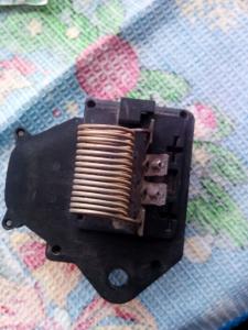

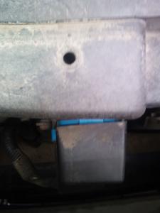

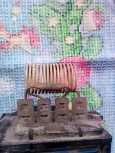

Nikolaevich Опубликовано 28 февраля, 2019 Опубликовано 28 февраля, 2019 В 28.02.2019 в 08:29, Serhio192 сказал: Поменял вчера термопредохранитель. А вот проверить включается вентилятор или нет, никак пока не могу. Не греется!!! Максимум 90 даже при отключении печки отопителя и получасовом простое заведённым...90 и всё тут! Не вижу никакого реле. Сопротивление и термопредохранитель, всё. IMG_20190227_115534.jpg IMG_20190227_120645.jpg IMG_20190227_120624.jpgP.S. Обратил внимание что при плюсовой температуре кондер включается. Вчера плюс 4 было, ткнул, обороты подскочили.Кондёр включи, и первая скорость вент., должна включиться
pnk Опубликовано 28 февраля, 2019 Опубликовано 28 февраля, 2019 (изменено) Реле там есть, смотри внимательно! Кондей работает (вернее включается электромагнитная муфта компрессора) кажется от плюс трёх градусов за бортом. Если есть доступ к ПП2000 ,там есть соответствующий тест для проверки вентилятора. Изменено 28 февраля, 2019 пользователем pnk
Serhio192 Опубликовано 28 февраля, 2019 Автор Опубликовано 28 февраля, 2019 Цитата Читай внимательно, реле установлено рядом, а не в одном корпусе с термопредохранителем,при снятом бампере всё становится прекрасно видно и понятно. Цитата Реле там есть, смотри внимательно! Кондей работает (вернее включается электромагнитная муфта компрессора) кажется от плюс трёх градусов за бортом. Если есть доступ к ПП2000 ,там есть соответствующий тест для проверки вентилятора. Да я корпус и не имел ввиду. Понимаю что рядом. Ну нет там никакого реле!Корпус с предохранителем и сопротивлением, и всё больше ни рядом ни сверху ни снизу...может он у меня где то в другом месте находится?После включения кондера, вентилятор стоит. Проверил.Да. Установил приложение на смартфон FAPlite. Оно специально для диагностики французов. И через адаптер ELM 327 проверил скорости...ни одна не работает...будем копать!

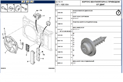

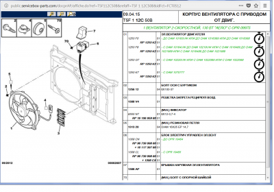

pnk Опубликовано 1 марта, 2019 Опубликовано 1 марта, 2019 (изменено) Вот дорестайл, реле - поз. №6:Вот рестайл:Сразу не сообразил, у Вас похоже рестайл.Там две релюхи впаяны на плату под синей крышкой. Такую не сам не ремонтировал, но в инете полно отчетов, погуглите.Если проблема не в релюхах, проверьте двигатель вентилятора, подключив его к аккумулятору напрямую.Если не поможет, проверить тестером сигналы от БСИ.Опа, в дорестайлах еще и такой вариант был: Изменено 1 марта, 2019 пользователем pnk 1

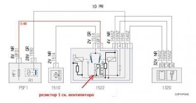

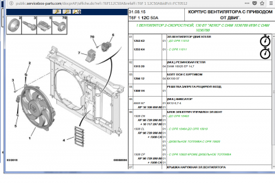

Serhio192 Опубликовано 2 марта, 2019 Автор Опубликовано 2 марта, 2019 Павел. Если я правильно понял. То сопротивление с термопредохранителем, как показано на схеме и описано БЛОК УПРАВЛЕНИЯ ВЕНТИЛЯТОРОМ это и есть...сердце?
pnk Опубликовано 2 марта, 2019 Опубликовано 2 марта, 2019 (изменено) В 02.03.2019 в 08:22, Serhio192 сказал: Павел. Если я правильно понял. То сопротивление с термопредохранителем, как показано на схеме и описано БЛОК УПРАВЛЕНИЯ ВЕНТИЛЯТОРОМ это и есть...сердце?Скорее ... почка Тут все просто: проверить, предохранитель, проверить движок вентилятора (можно просто вытащить фишку двухконтактную и замкнуть на фишке (не на блоке) выводы при включенном зажигании - движок должен крутиться), проверить релюхи (обмотки и особенно контакты) ну и на всякий случай резисторы (с чем черт не шутит). Не помогло - мерять, что идет с БСИ.Еще проводку и разъемы на БСИ проверить на наличие зелени. Изменено 2 марта, 2019 пользователем pnk

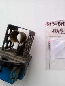

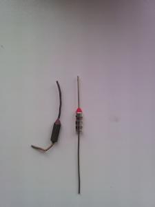

Serhio192 Опубликовано 20 марта, 2019 Автор Опубликовано 20 марта, 2019 Уезжал в командировку, не было возможности отписаться. Всё работает, проблема была в термопредохранителе!!! Стоимость в радиодеталях 18 рублей. Менял сам. Вот такая цена вопроса!!!
