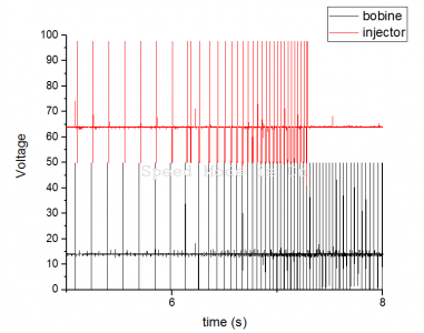

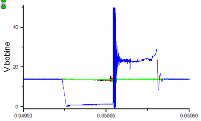

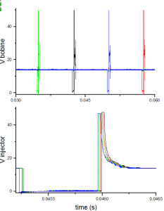

heraldo Опубликовано 20 апреля, 2019 Автор Опубликовано 20 апреля, 2019 Уважаемые, как я ни стараюсь, но причину проблемы найти не могу. Машина стоит ((((((Взял двухканальный осциллограф, померял напряжения каждом выводе бобины синхронно с напряжением на первой форсунке: Я не знаю какой вывод на кабеле бобины какому цилиндру соответствует. Для наглядности я все измерения сдвинул по оси времени чтобы совпал импульс на форсунке1. Повысив разрешение по шкале времени: так выглядит импульс на катушку: Если дать газку, то сигнал выглядит так: На мой неопытный взгляд все в норме. Может какой-то датчик (движения) барахлит (на коробке, на моторе) ?

heraldo Опубликовано 21 апреля, 2019 Автор Опубликовано 21 апреля, 2019 (изменено) Алексей, я старался, снял осциллограммы, в моем понимании это и есть напряжения на катушках и форсунках. В момент возникновения проблемы я померять не могу, т.к. комп+осцилл+провода на иголках в разъемах ECU под капотом. Скажи, что, где и как нужно померять - сделаю. Изменено 21 апреля, 2019 пользователем heraldo
Мартын Опубликовано 21 апреля, 2019 Опубликовано 21 апреля, 2019 Алексей, я старался, снял осциллограммы, в моем понимании это и есть напряжения на катушках и форсунках. В момент возникновения проблемы я померять не могу, т.к. комп+осцилл+провода на иголках в разъемах ECU под капотом. Скажи, что, где и как нужно померять - сделаю. Можно начать мерять с предохранителя.Вы из какого города?
