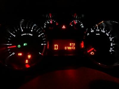

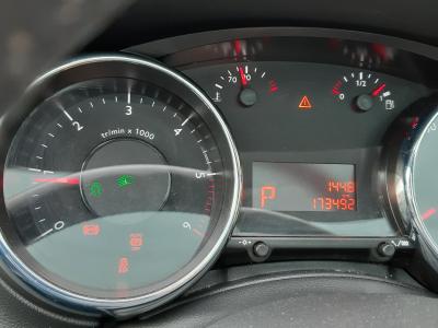

Андрей Ф. Опубликовано 2 марта, 2019 Опубликовано 2 марта, 2019 Добрый день, подскажите пожалуйста что это и как решить эту проблему, машина день отстояла в гараже на следующий день пришло и вот подарочек.Заранее благодарю за помощь!
Мартын Опубликовано 2 марта, 2019 Опубликовано 2 марта, 2019 Добрый день, подскажите пожалуйста что это и как решить эту проблему, машина день отстояла в гараже на следующий день пришло и вот подарочек.Заранее благодарю за помощь!Начните с проверки и зарядки АКБ.
mrsergej Опубликовано 2 марта, 2019 Опубликовано 2 марта, 2019 Сканер конечно помогает в таком случае.У меня была похожая гирлянда, тоже после трёхдневного простоя в гараже. Сканер показал поломку правого заднего АБС датчика. В итоге оказалось что провод датчика, который проложен под днищем в тонкой гофрированнон трубке, просто прогнил на ровном месте. Как раз посередине между двумя задними колесами.Та же гирлянда когда передний левый АБС датчик загнулся. Тогда изза маленького зазора между ним и крутящейся частью колеса, внутренняя поверхность стерлась от грязи и песка в этом промежутке. А вот когда умер генератор, то одно сообщение было, 'нет зарядки аккума', не помню горело ли что-то ещё, но тогда диагнозировалось сразу и без сканера.
