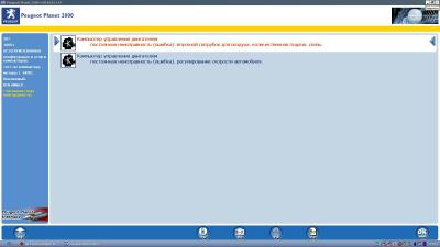

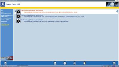

Nikey Опубликовано 12 марта, 2019 Автор Опубликовано 12 марта, 2019 (изменено) вот, появляется после 15-20минут езды: может вот так ещё:зарисовывание дорожек карандашом не помогает, хотя раньше помогало. Испытано на двух заслонках Изменено 12 марта, 2019 пользователем Nikey
Мартын Опубликовано 13 марта, 2019 Опубликовано 13 марта, 2019 вот, появляется после 15-20минут езды:2 ошибки.JPG может вот так ещё:оибки март 19.JPGзарисовывание дорожек карандашом не помогает, хотя раньше помогало. Испытано на двух заслонкахКоды ошибок?
Nikey Опубликовано 13 марта, 2019 Автор Опубликовано 13 марта, 2019 Через елм327 виден только один код P1160
Мартын Опубликовано 13 марта, 2019 Опубликовано 13 марта, 2019 (изменено) Через елм327 виден только один код P1160Выделяете ошибку и жмем кнопку F6 и смотрим P-код Изменено 13 марта, 2019 пользователем Мартын
