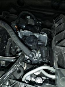

MVD Опубликовано 28 декабря, 2019 Опубликовано 28 декабря, 2019 Всем привет. У меня вода в топливном фильтре дизель 1.5 2019 года. Фильтр находится в другом месте не там где указано на картинке. Подскажите кто знает где находится фильтр и как слить воду?
igorkzn Опубликовано 29 декабря, 2019 Опубликовано 29 декабря, 2019 @MVD,фото вашего варианта выложитемне топливный меняли на ТО - вроде на этом месте , как на картинке
MVD Опубликовано 15 января, 2020 Опубликовано 15 января, 2020 На фильтре к сожалению не обнаружил чудо винта для слива воды.

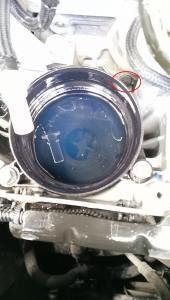

igorkzn Опубликовано 15 января, 2020 Опубликовано 15 января, 2020 (изменено) @Петрович5454,на картинке шток со зведочкой - четко виден А по факту - где -он ?под заглушкой - красным на фото ?\ Изменено 15 января, 2020 пользователем igorkzn
Мартын Опубликовано 15 января, 2020 Опубликовано 15 января, 2020 В 15.01.2020 в 09:42, MVD сказал: На фильтре к сожалению не обнаружил чудо винта для слива воды.А он там есть В 15.01.2020 в 09:42, MVD сказал: На фильтре к сожалению не обнаружил чудо винта для слива воды.А он там есть
MVD Опубликовано 17 января, 2020 Опубликовано 17 января, 2020 Спасибо поищу под заглушкой. Если найду заглушку)
MVD Опубликовано 14 августа, 2020 Опубликовано 14 августа, 2020 В моей машине под капотом его нет! В 1.5 турбодизель 2019 год выпуска фильтр находится на днище возле левого заднего колеса под пластиковой защитой! Может кому-то будет полезно! Весь интернет перерыл и только на СТО ребята подсказали!
