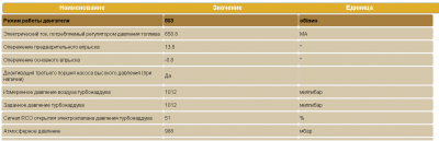

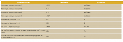

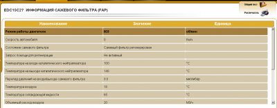

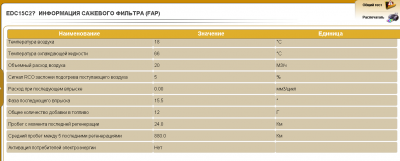

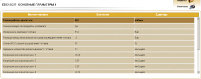

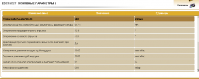

Добрый вечер форумчане. Имеется авто пежо 607r 2005 год, 2.2 hdi. На авто увеличен расход топлива, наблюдается тряска при разгоне, вибрация в салоне...и едкий запах( аж глаза выедает) в закрытом помещении. Снимал форсунки возил на стенд...по форсункам проблем нету, по ошибкам двигателя.. есть следующие
P0485 - Функция охлаждения встроенная в компьютер
Р0571- Ошибка сигнал контактора педали тормаза
Р0568- Сигнал изменения скорости автомобиля
U1001 ошибка связь по сети  Can
Снял данные с авто.
