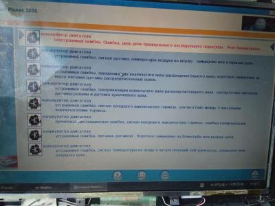

Andrey f Опубликовано 21 марта, 2019 Автор Опубликовано 21 марта, 2019 Только купил машину Авто купил с уставшим двигателем,поставил контракт мотор завёлся,ездит но висят эти ошибки ,в частности интересует по синхронизации РВ и КВ Проверил датчики,проверил косу до мозгов,проверил опорные напряжения,на датчике КВ чють заниженно,что ещё проверить?

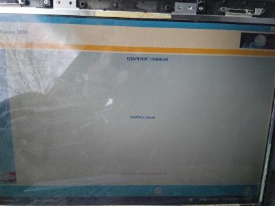

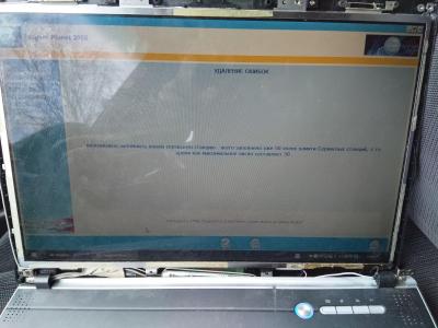

Andrey f Опубликовано 22 марта, 2019 Автор Опубликовано 22 марта, 2019 Лексией ошибки не удаляются пишет что занято 50 ячеек памяти,стираю елм-ом,проверял таким образом сдерживал провода с ДМРВ ошибка появлялась,подключал обратно и стирал елм-ом но p0340 не стирается Подскажите есть ли смысл проверять метки ГРМ если авто нормально заводится и ездит
A.V.Klopov Опубликовано 22 марта, 2019 Опубликовано 22 марта, 2019 Лексией ошибки не удаляются пишет что занято 50 ячеек памяти,стираю елм-ом,проверял таким образом сдерживал провода с ДМРВ ошибка появлялась,подключал обратно и стирал елм-ом но p0340 не стираетсяПодскажите есть ли смысл проверять метки ГРМ если авто нормально заводится и ездитНу и пускай пишет что занято 50 ячеек! соглашайся и стирай. Выше на скрине, одна постоянная ошибка по реле свечей накала, остальные временные и они сотрутся! Появится они могли, потому что включал зажигание с откинутыми датчиками, ну или плохой контакт.

A.V.Klopov Опубликовано 22 марта, 2019 Опубликовано 22 марта, 2019 (изменено) Не удаляет lexiaВот это поворот) Ошибка связи! Попробуй перед удалением,скинуть клему с акб, если есть второй, то пред вытащи на пару минут и повтори процедуру. Если не помогло, попробуй переустанови diagbox. Какая прошивка и версия у шнурка? И какая версия DiagBox-а стоит? В остальных блоках ошибки стирает? Изменено 22 марта, 2019 пользователем A.V.Klopov

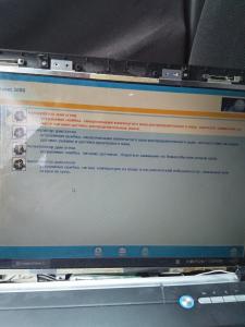

Andrey f Опубликовано 22 марта, 2019 Автор Опубликовано 22 марта, 2019 С клемами пробовал не выходит,брал другой шнурок не выходит,с остальных нормально стирает,diag box v07.02 На текущий момент остались такие ошибки остальное стёр elm
