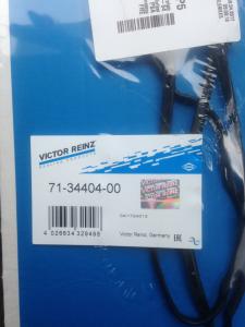

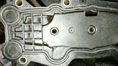

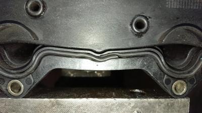

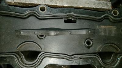

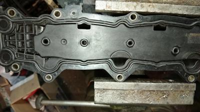

A.V.Klopov Опубликовано 21 марта, 2019 Опубликовано 21 марта, 2019 Добрый вечер. Не пинайте сильно если баян но... Нашел на просторах интернета как один владелец 607 предложил альтернативную прокладку вот арт.: 71-3440400 она длиннее нашей, фото реализации прикрепил, на стыках нет герметика, у прокладки есть пара тонких мест, их и использовал для стыка. Усадка прокладки примерно 1,5-2мм., 1500км полет нормальный(испытал пока только на передней крышке). 1
icechieff Опубликовано 22 марта, 2019 Опубликовано 22 марта, 2019 еще пластик не редко выгибают между болтами(((
A.V.Klopov Опубликовано 22 марта, 2019 Автор Опубликовано 22 марта, 2019 Видел, но усадки должно хватить. В 22.03.2019 в 05:55, icechieff сказал: еще пластик не редко выгибают между болтами(((
