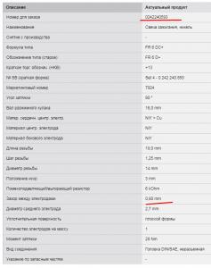

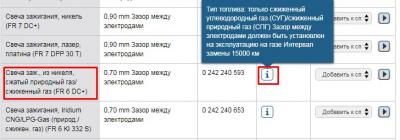

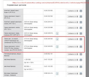

Pioner Опубликовано 29 марта, 2019 Автор Опубликовано 29 марта, 2019 У Bosch есть свечи специально под газ.СпасибоНачал разбираться в каталоге Bosch https://www.bosch-automotive-catalog.com :За 200 грн дорогова-то. Ну если б знать что они 30 тысяч будут ходить..А 0242240653 даже дешево что ли ) По 0242240653 непонятно описание: в таблице зазор 0,7, а в описании свечи 0,8
