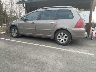

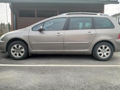

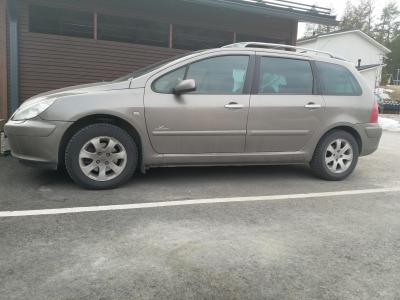

СерыйСерый Опубликовано 27 марта, 2019 Опубликовано 27 марта, 2019 Купил машину в декабре 17 года с пробегом 260000. Прошлой весной в апреле что то застучало в подвеске, оказалось лопнула пружина. Заменил обе на новые, менял сам впервые, и вроде всё получилось. Менял только пружины без амортизаторов. Однако перед был задран вверх, знакомые успокоили что осядет и нормализуется. Но вот уже почти прошёл год и 15000км позади а верх как был задран так и остался. Высота от асфальта до арки спереди 71см обе стороны, сзади 66,5см с права и 67см слева. Посоветуйте что делать? Хочу что бы было одинаково и сзади и спереди, что бы было гармонично и машина не выглядела бы странно. Поэтому прошу совета. Могло ли задрать перед из-за старых амортизаторов, и стоит поменять их в надежде что перед опуститься на пару см. Или, наоборот поменять сзади пружины на новые, может они подустали и просели? И после их замены тогда зад приподнимется на пару см. Вот не знаю с чего начать. Но хочется что бы было ровно.

СерыйСерый Опубликовано 28 марта, 2019 Автор Опубликовано 28 марта, 2019 (изменено) Вот по этому я и спрашиваю совета как поступить? Может тогда оставить перед, и поменять задние пружины на новые?Когда сижу в машине вообще пофиг как она выглядит, но вот когда смотрю со стороны совсем не нравится эта не симетричность.Попробую тогда покурить интернет на вопрос поднятия попы до 71см,если 71см это норма для переда.Просто очень часто встречал что у многих 66-68см в среднем и передние и задние. В магазин пружины канечно обратно не понесу, но на крайняк можно на продажу выставить в интернете.Хотя постойте. Только сейчас обратил внимание, что арки то у 307ой разной формы, и передняя отличается от задней. Передняя арка по фоткам у меня и в интернете выглядет как то больше чем задняя. Может тогда просто поменять задние пружины для успокоения души и ездить дальше? Изменено 28 марта, 2019 пользователем СерыйСерый

TheInvisibleMan Опубликовано 28 марта, 2019 Опубликовано 28 марта, 2019 Я бы забил. Или попросите кого сфоткать авто снаружи с вами внутри, может все ок,?
СерыйСерый Опубликовано 29 марта, 2019 Автор Опубликовано 29 марта, 2019 Спасибо за совет,вечером так и сделаю.
