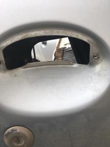

Крепится ручка клёпками.
Высверливаем старые.
Вытаскиваем ручку

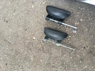

Берем новую ручку. Я взял такую: Blic 6010-08-015402P - 320 руб.

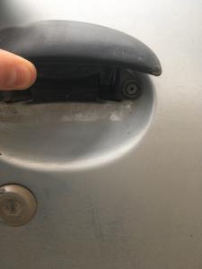

Берем клепочник и клепки на 4
И фиксируем.
