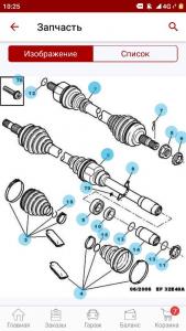

taras.sound Опубликовано 8 апреля, 2019 Опубликовано 8 апреля, 2019 Разборный - точно говорю! Я, например на своём Ситроен Пикассо разбирал и правый, и левый. Пыльники порваные менял. Правда, есть распеве модмфикациии внутри. Поищу фото — выложу
sorokin741 Опубликовано 9 апреля, 2019 Опубликовано 9 апреля, 2019 Обычный шарнир со стороны водителя. Sent from my Redmi Note 4 using Peugeot Lab mobile app
