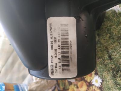

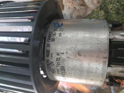

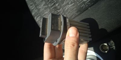

TheInvisibleMan Опубликовано 23 июня, 2019 Автор Опубликовано 23 июня, 2019 Итак, вентилятор в салоне помер.Был заказан вентилятор в сборе. Пришел некий блок управления вентилятором.такой ёжик. То есть уже косяк. Почему заказали без диагностики? Потому что нужно очень быстро его сделать, так как нет ни вентиляции, ни печки, ни холода в авто .Итак, на даче снял вентилятор печки, в принципе не сложно, снял черный корпус...там оказался обычный мотор, который исправно работает от аккумулятора.Почистил,собирал обратно, та же тишинаКакие ещё варианты? Смотреть терморезистор?Климат вот такой(панель фото с инета,фото моторчика свое уже)
Мартын Опубликовано 24 июня, 2019 Опубликовано 24 июня, 2019 Итак, вентилятор в салоне помер.Был заказан вентилятор в сборе. Пришел некий блок управления вентилятором.такой ёжик. То есть уже косяк. Почему заказали без диагностики? Потому что нужно очень быстро его сделать, так как нет ни вентиляции, ни печки, ни холода в авто .Итак, на даче снял вентилятор печки, в принципе не сложно, снял черный корпус...там оказался обычный мотор, который исправно работает от аккумулятора.Почистил,собирал обратно, та же тишинаКакие ещё варианты? Смотреть терморезистор?Климат вот такой(панель фото с инета,фото моторчика свое уже)Напряжение на мотор приходит?Разъемы,контакты в нормальном состоянии?
TheInvisibleMan Опубликовано 24 июня, 2019 Автор Опубликовано 24 июня, 2019 Да, приходит, на сто сказали, что к замене резистор отопителя.
TheInvisibleMan Опубликовано 25 июня, 2019 Автор Опубликовано 25 июня, 2019 Итого по факту:поменяли терморезисто, по факту не помогло. Мотор запустился на 2 секунды на обдув, и опять тишина.Какие ещё варианты предложат господа знатоки?

Мартын Опубликовано 26 июня, 2019 Опубликовано 26 июня, 2019 Есть ли термопредохранитель в цепи? В каталоге не нашел что то...на силовой цепи стоит пред в 40 А,а термо там нет.На полноценном кнопочном климате стоит транзисторное управление мотором отопителя.На стандартном простом с крутилками обычное резисторное с термопредохранителем,но 4 скорость обычно работает.
TheInvisibleMan Опубликовано 26 июня, 2019 Автор Опубликовано 26 июня, 2019 Ну вот это управление и поменяли получается. Я фото сверху прикладывал, какой климат у меня стоит.Короче не знаю куда копать уже. Можно ещё раз моторчик снять и получше проверить, но щетки звонились на ротор, моторчик от аккумулятора работал, пусть электрик дальше ковыряется(
TheInvisibleMan Опубликовано 26 июня, 2019 Автор Опубликовано 26 июня, 2019 Короче проблема была в блоке, выгорела клемма , электрик сказал , что моторчик крутился на малых оборотах ( это и я слышал) но из за плохого контакта не получалось развить мощность. Все сделали. Изначально причина была скорее всего в том , что в лопасти мотора что то попало...и да, такое было, что я снял с лопастей кусок уплотнителя.стареет пыжик...
