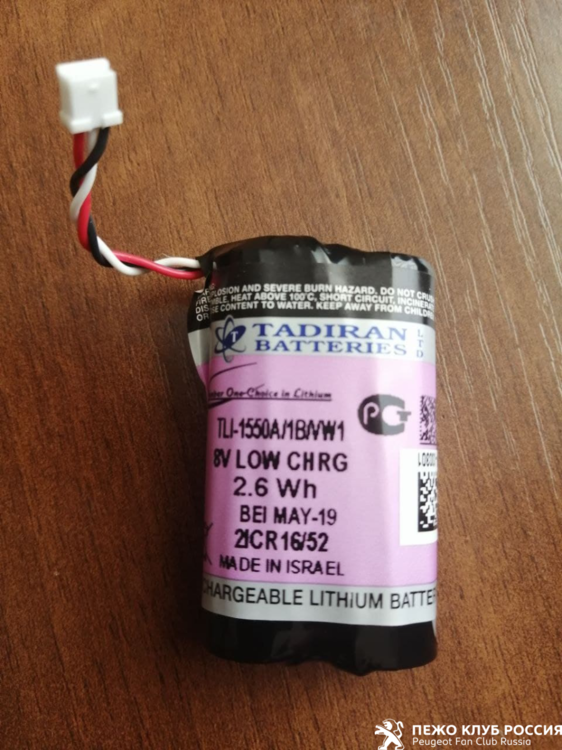

hika Опубликовано 17 января, 2022 Опубликовано 17 января, 2022 может быть что-то аналогичное.....Это с тигуана,обнаружил на драйве
hika Опубликовано 17 января, 2022 Опубликовано 17 января, 2022 но один человек на драйве снимал блок и говорит,что типа обычного элемента ,батарейки
igorkzn Опубликовано 17 января, 2022 Опубликовано 17 января, 2022 а вдруг такая у нас ? надо далее инфо искать

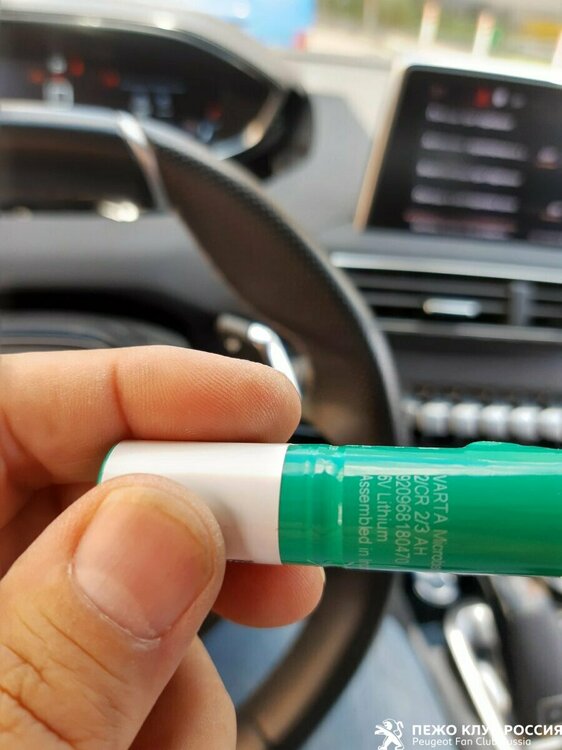

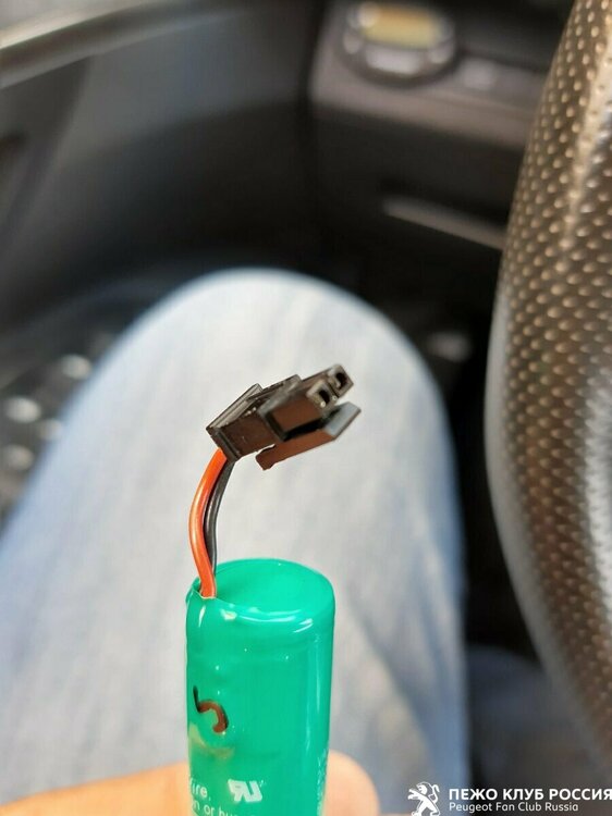

Vass Опубликовано 18 января, 2022 Опубликовано 18 января, 2022 10 часов назад, igorkzn сказал: а вдруг такая у нас ? надо далее инфо искать У нас вот такая:
Волдемор Опубликовано 18 января, 2022 Опубликовано 18 января, 2022 5 минут назад, Vass сказал: У нас вот такая: Так это аккумулятор?
bandr Опубликовано 18 января, 2022 Опубликовано 18 января, 2022 6 минут назад, Волдемор сказал: Так это аккумулятор? так и Тадиран выше "rechsrgeable" у всех аккумуляторы пальчиковые, где-то один, где-то два, как тадиран, в одном паке. иного не придумали, да и батарейка столько не протянет.

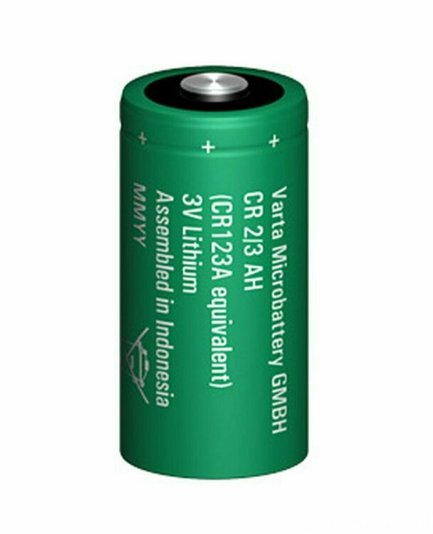

Vass Опубликовано 18 января, 2022 Опубликовано 18 января, 2022 (изменено) В каталогах не нашёл. Похоже на сборку из двух батареек таких (индекс 2/CR намекает): Изменено 18 января, 2022 пользователем Vass 1

Vass Опубликовано 18 января, 2022 Опубликовано 18 января, 2022 2 минуты назад, igorkzn сказал: если 2 отдельно окупить, надо еще самому их соединять и в пленку оборачивать и кончик разъема выводить... Готовый комплект - интересно - сколько стоит? Обгуглился, так и не нашёл готовый комплект в продаже. Да и не нужно было. Я обратил внимание, что светодиоды не в соответствии с мануалом горят, разобрал, померил напряжение, успокоился и обратно собрал :).
