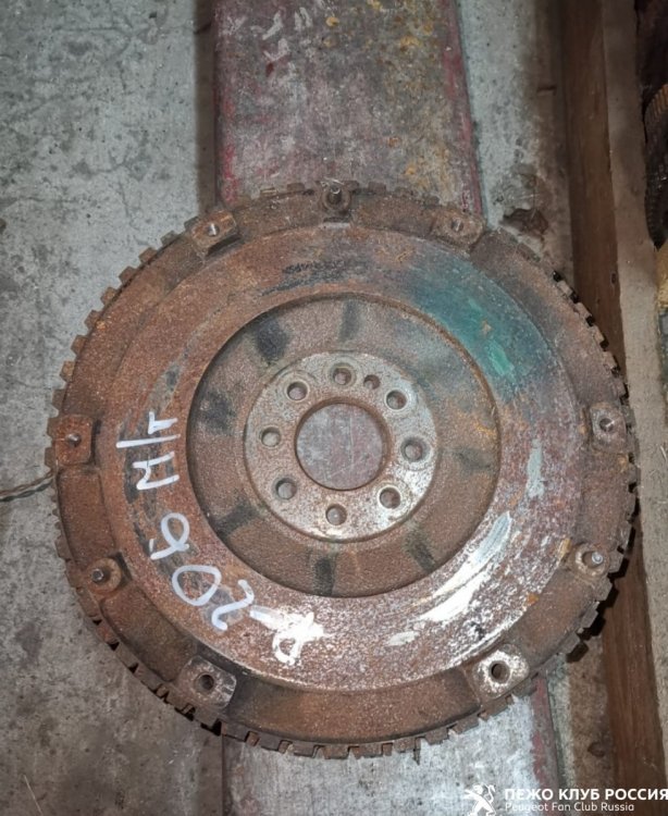

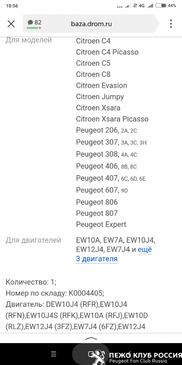

Тула607 Опубликовано 24 марта, 2021 Опубликовано 24 марта, 2021 Этот подойдёт? В описании на 9D написано, что должен. Его само собой перед установкой на станок и шлифовать.
icechieff Опубликовано 24 марта, 2021 Опубликовано 24 марта, 2021 что-то я не уверен, что маховик у 206 и 607 одинакового диаметра.
Тула607 Опубликовано 24 марта, 2021 Опубликовано 24 марта, 2021 Или это гон чистой воды? Поэтому и уточняю. Что вкусные люди подскажут
icechieff Опубликовано 24 марта, 2021 Опубликовано 24 марта, 2021 пусть дадут vin исходного 206, посмотришь номер, а потом сравнишь со своим.
icechieff Опубликовано 24 марта, 2021 Опубликовано 24 марта, 2021 1 час назад, Тула607 сказал: К сожалению, vin доноров не осталось тогда геморрой того не стоит. купи, проточи, сними короб, обломайся, снова собери...

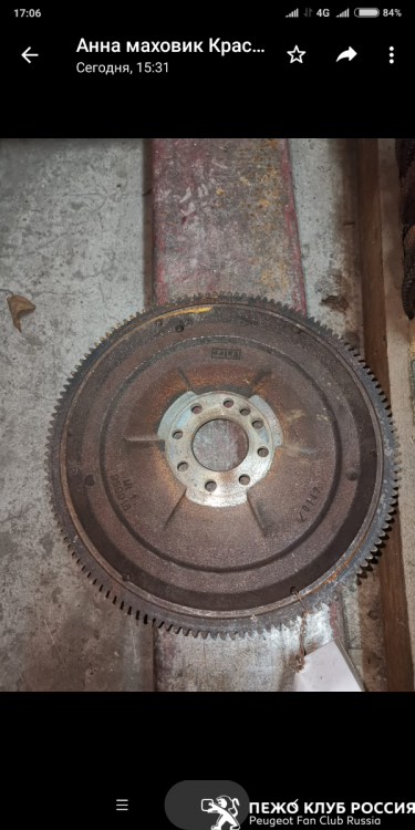

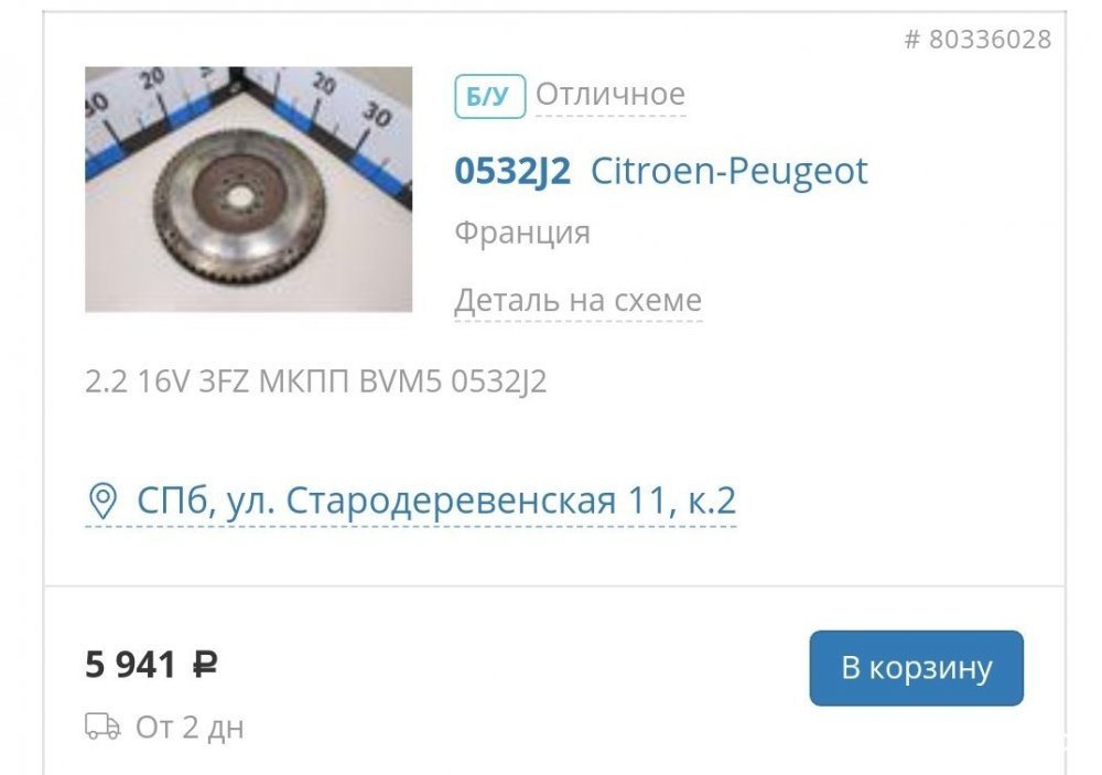

Тула607 Опубликовано 24 марта, 2021 Опубликовано 24 марта, 2021 Дэн, умеешь порадовать))) согласен с тобой. Тут ещё один нарыл, этот больше похож на правду.
