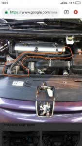

Игорь Волков Опубликовано 15 апреля, 2019 Опубликовано 15 апреля, 2019 Ребят, подскажите что это и нужны ли провода при подключении
icechieff Опубликовано 16 апреля, 2019 Опубликовано 16 апреля, 2019 Это продувка ката. Насос электро, так что да, провода к нему подходят.
vko Опубликовано 16 апреля, 2019 Опубликовано 16 апреля, 2019 А не подскажете, где находится реле, которое им управляет и как его опознать?
icechieff Опубликовано 16 апреля, 2019 Опубликовано 16 апреля, 2019 Не помню. А вот пред на него точно есть в подкапотном BSM.
Игорь Волков Опубликовано 16 апреля, 2019 Автор Опубликовано 16 апреля, 2019 Это продувка ката. Насос электро, так что да, провода к нему подходят.Спасибо большое
vko Опубликовано 16 апреля, 2019 Опубликовано 16 апреля, 2019 Разобрался. Возникла ошибка Р0413 со ссылкой на реле. На самом деле не включался насос из-за того,что не была до конца защелкнута колодка на его подключении.
