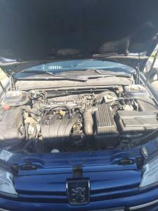

Реформатор Опубликовано 17 апреля, 2019 Опубликовано 17 апреля, 2019 Такая штука , подскажите , свечи красные , подсоса воздуха нет, давление в топливной постоянно 2.4. Бара. Снимаю вакуумный шланг с клапана подымается почти до трёх, Пежо 406. До рестайл. 1.8 бенз 16 клапанник 1999 года. То еде то не едет , бывает что иногда холостые не держит и глохнет(на прогретую), бывает вскакивают, до 2000-2300и держит обороты.было ещё педаль газа жмешь , проваливается педаль, поменял датчик разряжения воздуха во впускном коллекторе , провал пропал, что может быть ,подскажите. Комп к мозгам не подключается , стоп постоянно горит, спидометр на работает и бортовик не показываетсколько л. На 100 км и на сколько осталось бенза датчик поменял в КПП без изменений
Реформатор Опубликовано 17 апреля, 2019 Автор Опубликовано 17 апреля, 2019 Красные свечи равно не рабочие.Поменял на новые уже , разницы нетМотор как то тяжело работает(VID_20190417_142708.mp4
