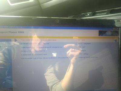

united4s Опубликовано 22 апреля, 2019 Автор Опубликовано 22 апреля, 2019 Подключить шнур выдает ошибку по впускному коллектору, посмотрел вроде бы форсунки подсасывают
Nikey Опубликовано 22 апреля, 2019 Опубликовано 22 апреля, 2019 А-а-а-а!! 1160, родная! Подсос воздуха в коллектор. Ищи откуда подсасывает. либо форсы, либо ваккуумник, либо ещё чонить... 380 миллибар это ещё не критично. у меня выше 400 было через колечки форсунок.Если после устранения неисправности будут плавать холостые, то надо будет сделать шнурком сброс настроек .
united4s Опубликовано 22 апреля, 2019 Автор Опубликовано 22 апреля, 2019 Ну в итоге поменял колечки на форсунках, вроде щас все стабильно. Но завтра ещё через шнур гляну, что к чему. Спасибо за помощь
