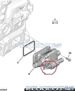

icechieff Опубликовано 10 октября, 2011 Опубликовано 10 октября, 2011 если я не напутал с движком, то:
bbv51 Опубликовано 10 октября, 2011 Автор Опубликовано 10 октября, 2011 (изменено) если я не напутал с движком, то: Спасибо, я уже нашел тоже, показывает сопротивление между контактами около 9 ком, а сколько должен на холодную? Похоже датчик исправен, подсоединение резисторов 470 ОМ или 4,7ком к контактам вместо датчика и включении питания ни к чему не приводит, прибор зашкаливает. Завтра буду звонить проводку. Нашел схему. По ней с датчика проводка подходит к контактам Д4 и Е4 блока управления. Есть ли промежуточные разьемы? Изменено 10 октября, 2011 пользователем bbv51
