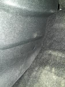

1 шаг.
Поддели отверткой заглушку, сверху или снизу и получили доступ к саморезу.

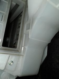

2 шаг.
Открутили саморез ключом торкс.

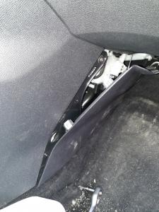

3 шаг.
Тянем на себя обшивку, она легко выходит из защелок.

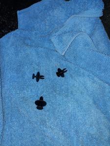

4 шаг.
Вытаскиваем сердцевины из трех клипс.
Вот так они устроены.

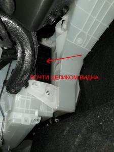

6 шаг.
И тут для меня наступила пауза, а где фильтры то????
Полез курить мануал. Фильтры должны быть там, но их не видно. Где они???

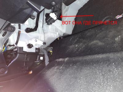

7 шаг.

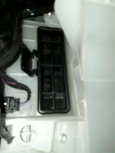

Залезаем с головой под торпеду. Целиком.

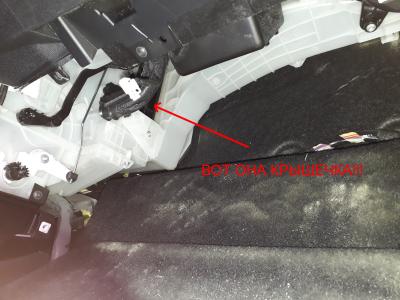

Вот она заветная крышечка.
8 шаг.

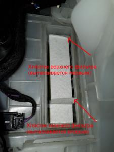

Отжимаем защелку и вот они фильтры!
9 шаг.
Сначала за хлястик вытаскиваем верхний фильтр.
И "радуемся" тому, как аккуратно нам придется ставить туда новый, чтобы его не сломать.
Потом поднимаем нижний фильтр вверх, и вытаскиваем его.

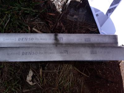

Фильтры извлечены.
А вот и они сами.

Располагаем его так, чтобы хлястик был сверху (нам же его еще вытаскивать через год придется), да и направление стрелки движения воздуха через фильтр так совпадает почему-то :)) спереди -> назад.
Вставляем в нишу, опускаем его вниз аккуратно. И чем-то плоским прижимаем дальний угол. Вы ведь хотите вставить верхний фильтр, правда?

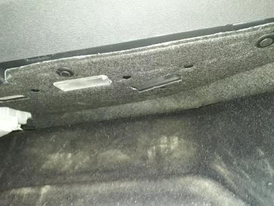

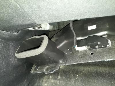

Не спешите ставить боковину. Если не хотите увеличить время установки еще на 20 минут!
Возьмите обшивку с фонарем, подключите питание лампы. И вставьте его на место в воздуховод. Ну и 3 клипсы не забудьте вставить на место.
