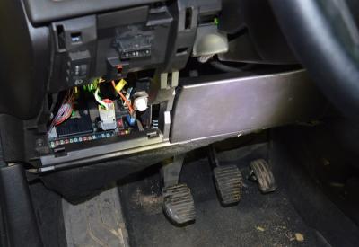

Скорее всего срабатывает силовая защита в блоке под рулем- защита от короткого замыкания.Может лампы СТОП меняли накануне?

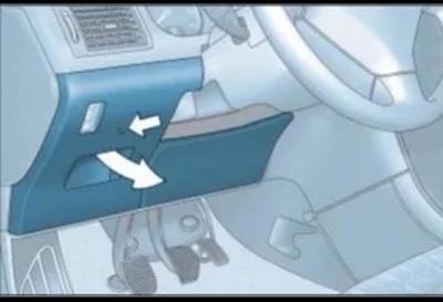

Выше же написал в блоке под рулем вся схемотехника
Имеется ввиду блок предохранителей?
Или под рулем ещё есть?
Где искать?

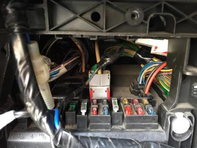

Что-то племянник не одного реле не нашёл.
Там только предохранители стоят, не селён он в электрике
Изменено пользователем Balser
Он там только одно реле нашёл, поменял тоже самое без изменений.

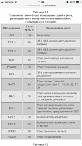

А в моторном отсеке где реле стоят?
Где стоит это реле ВАТТ ?
А в моторном отсеке где реле стоят?Где стоит это реле ВАТТ ?

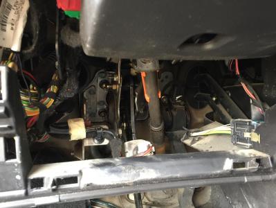

Сегодня прозвонил-нет напряжения на разъёме лягушки.
Где смотреть? Предохранители целы.
Всем Спасибо!
Проблема решена, развалился контакт в разъёме.
