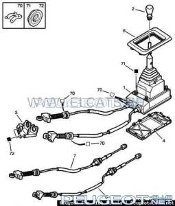

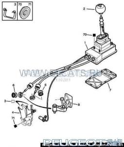

alex45 Опубликовано 10 октября, 2011 Опубликовано 10 октября, 2011 Всем привет!Сегодня внезапно перестали включаться передачи.Причина была в кулисах.А вопрос в том,подойдет ли на 2,2 158л.с. 2001г.мкпп втулка кулисы кпп (2 436.46 )это ее оригинальный номер.Смотрел по экзисту там аж три варианта кпп.Как вылечить если не подойдет???

alex45 Опубликовано 10 октября, 2011 Автор Опубликовано 10 октября, 2011 подойдет ли позиция №6 к тросикам на первом рисунке
icechieff Опубликовано 11 октября, 2011 Опубликовано 11 октября, 2011 В 10.10.2011 в 20:27, alex45 сказал: VF39D3FZB92043677Твой вариант именно первый.
