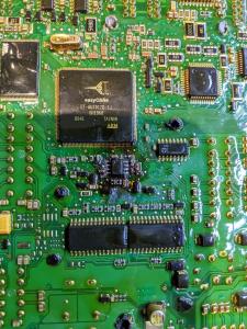

GT4 Опубликовано 21 июня, 2019 Опубликовано 21 июня, 2019 (изменено) В 16.06.2019 в 09:49, lpashtet сказал: Да, такой проблемы не было до вычитывания пина.Снял BSI посмотреть что они выпаивали. Вот результат. Довольно неаккуратно, лак поплавился, я прозвонил все элементы вокруг - нормальное сопротивление.Что думаете об этом? Других следов вмешательства не обнаружено Показать контент IMG_20190615_220532.jpgbsi - микруха 95160/95128 не помню производитель STi - замена на новую далее привязка , вин пин.п.с. мастер нужен другой.если не поможет замена микрухи , тогда замена блока - вальнули процессор.при вычитывании пина происходит вмешательство - программно в проц. считывается его управление и в вашем случае завал проца, реанимация это зашить управление оного произошло " типа что есть под рукой", без определенных навыков, зашили что было чтоб поднять блок.в вашем случае , зашить то зашили для дальнейшей кодировки, но не верная пайка микрухи с идентификаторами, валит все управление блока по питанию и там всяко разно сам проц , типа если в компе в момент работы начать вытаскивать платы из материнки .решение - замена микрухи + восстановление дорожек, диагностика далее если не помогло замена блока , перевод в статус запчасти далее привязка + прог ключеймогу помочь залить пин и вин в б/у блок без пайки в лс Изменено 21 июня, 2019 пользователем GT4
