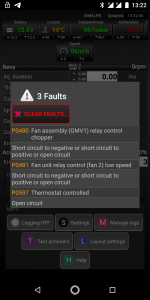

prugeovod Опубликовано 7 мая, 2019 Автор Опубликовано 7 мая, 2019 (изменено) Проверял через OBD Автор Доктор - не видит ошибок. Проверил через FAP Citroen/Peugeot - выдал ошибку P0480 и P0481. С помощью этого приложения вторая скорость включается, первая - выдаёт ошибку. Изменено 7 мая, 2019 пользователем prugeovod
Мартын Опубликовано 7 мая, 2019 Опубликовано 7 мая, 2019 Проверял через OBD Автор Доктор - не видит ошибок. Проверил через FAP Citroen/Peugeot - выдал ошибку P0480 и P0481. С помощью этого приложения вторая скорость включается, первая - выдаёт ошибку.Вот и устраните заменив или отремонтировав блок управления вентилем. 1

prugeovod Опубликовано 12 июля, 2019 Автор Опубликовано 12 июля, 2019 Нашел в чём проблема, но не смог пока решить. У меня вместо электронного стоит обычный термостат. Ставлю сопротивление в разъём идущий на термостат и вентилятор включается во время. К примеру ставил резистор 100ом 50вт исчезла ошибка термостата P0597 и вентилятор включался на первой скорости при 98°C по OBD (по панели приборов около 90°C) и охлаждал до 88-90. С Резистором на 330ом 5вт вентилятор включался на 107-108°C по OBD (по панели приборов чуть больше 90, примерно 95) и охлаждал до тех же 90, но вся проблема в том что каждый новый резистор работает только 1 раз, потом ошибки так же нет, но вентилятор уже не включается во время, включается только на 114-115°C по OBD (на панели примерно 110), как было без резистора.
