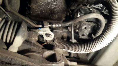

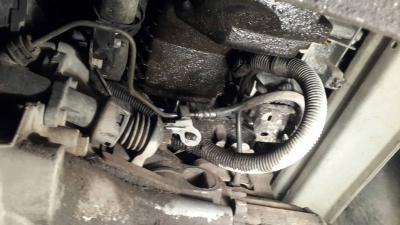

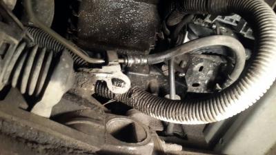

Vladimir1977 Опубликовано 25 мая, 2019 Опубликовано 25 мая, 2019 Добрый вечер. Кто подскажет что это за шланг..как называется и можно ли его заменить самому или на сто.Черное это низ корпуса воздушного фильтра с ямы весь в масле и фиг его знает что из этого шланга идёт под давлением.
icechieff Опубликовано 25 мая, 2019 Опубликовано 25 мая, 2019 А точно не по корпусу фильтра течет? Если есть капля, то какая на вид?
Vladimir1977 Опубликовано 25 мая, 2019 Автор Опубликовано 25 мая, 2019 А точно не по корпусу фильтра течет? Если есть капля, то какая на вид?Сверху корпус фильтра чистый я только увидел как на яму загнал. Капля типа масло естественно с грязью..жирное. Я просто вытер это шланг сильно было загрязнено где он завальцован потом идет соединение с металической трубкой а она идёт уже сбоку кп..
icechieff Опубликовано 25 мая, 2019 Опубликовано 25 мая, 2019 кажется мне, если бы трубка к цилиндру так ссалась, то тормозухи бы уже небыло в машине. Что с её уровнем?
Vladimir1977 Опубликовано 25 мая, 2019 Автор Опубликовано 25 мая, 2019 Уровень в норме . На коробке сбоку типа цилиндр ..это железная идёт прямо в этот блок или цилиндр.
icechieff Опубликовано 25 мая, 2019 Опубликовано 25 мая, 2019 Значит не с этой трубки это. Ищите выше, тут просто пачкает когда стекает. Все отмыть, и заглядывать почаще, откуда масло поползёт.
Vladimir1977 Опубликовано 25 мая, 2019 Автор Опубликовано 25 мая, 2019 Да, сниму корпус воздушного фильтра вымою начисто потому что в основном на нижней части корпуса вся грязь с маслом, посмотрю от куда не увижу буду ехать на сто.Спасибо.
