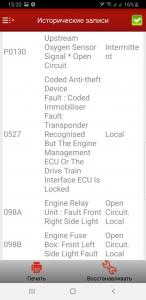

Вчера пыжик 308 заглох,и не заводится считывают ошибки ,говорят что что то слетело,как дальше быть и в чем причина
И опять вы с полуинформацией.Буквы перед этими ошибками какие?Прибор с родной программой есть?

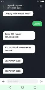

Извините. Прибора нет,пишет что . Со слов сервисменовattachicon.gifS90604-06124954.jpeg
Чип-ключ-иммобилайзер не глушит двигатель.Смотрите нормальным прибором состояние компьютера впрыска.Можете в нем удалить ошибки или нет тоже важно.
Пробывал другой ключ,даже стеклоподъемники не работают,думаю они не могут ничего удалить.
По мотору по лямде по распред валу и то что связи нет
прибор нормальный найдите и будет все наглядно видно,а это только гадать на кофейной гуще откуда.
Это не есть ошибки отсутствия связи с моторником.
