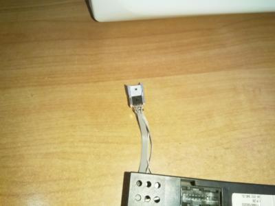

Andrey f Опубликовано 4 июня, 2019 Опубликовано 4 июня, 2019 (изменено) Через 15-20 минут после начала движения автомобиля темнеет дисплей ,если его потрогать он ощютимо тёплый,после вскрытия оказалось что греется 5-ти вольтовый стабилизатор ,вынес его за пределы дисплея, за 1.5 часа катания по городу экран не потемнел ,поезжу подольше по результатом отпишусь ,может кому-то поможет.Вот так выглядит Изменено 4 июня, 2019 пользователем Andrey f 1

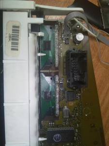

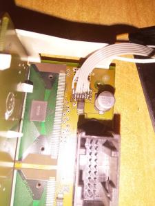

Andrey f Опубликовано 6 июня, 2019 Автор Опубликовано 6 июня, 2019 Я и так его поставил на радиатор и вывел за пределы дисплея это только оттянуло затемнение но не исключило ,сейчас прапоял шлейфы дисплея , посмотрю что изменится.
icechieff Опубликовано 7 июня, 2019 Опубликовано 7 июня, 2019 потому что от нагрева плохеет шлейфам... 1
Andrey f Опубликовано 7 июня, 2019 Автор Опубликовано 7 июня, 2019 Перепаял шлейфа на плате но только ушли полосы с экрана,а сам экран также и темнеет.
