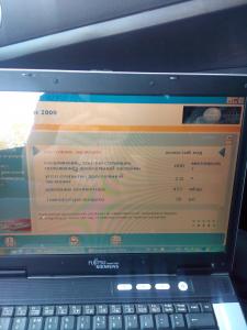

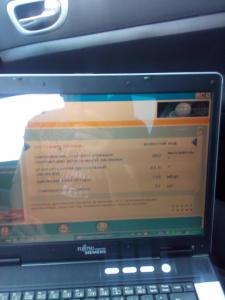

Ребята подскажите, троит на педаль газа не реагирует дергается. Подсоса в коллекторе нет проверял дымогенератором что может быть? ДВС WE10J4

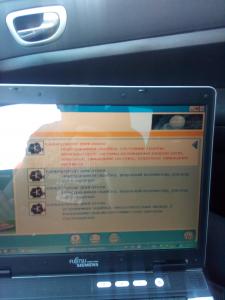

ошибки

хм... фигня какая-то. надо диагностику делать. на месте смотреть чо и как. По-ходу мозгам чо-то не нравится они в аварию выпадают.
На вскидку - Давление в коллекторе у тебя высокое. На холостых оборотах давление в коллекторе должно быть порядка 300 - 330 милибар. Так что дымогенератор твой в топку. При 430 милибар машина будет работать но будет постоянно выпадать в аварию

Другим сканером проверил три ошибки, P1153.P0711 и  P1160 и еще выскочила наверное глюк P0606
