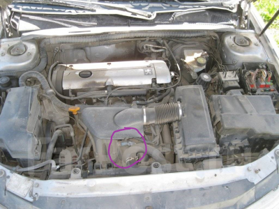

QUATRO777 Опубликовано 8 июня, 2019 Автор Опубликовано 8 июня, 2019 Очень похоже на него-родимого.Если есть возможность подкинуть заведомо исправный всё стает на свои места.это вот он?? Открутил от него винт, но не вытащил. Прикорел, наверно.
QUATRO777 Опубликовано 9 июня, 2019 Автор Опубликовано 9 июня, 2019 Он, ВД в помощь!Не, ВД я побоялся. Зная, что такое ВД и полупроводниковые приборы. Спиртом обильно со шприца покупал - внутри аж засверкал. Но толку это не дало(
