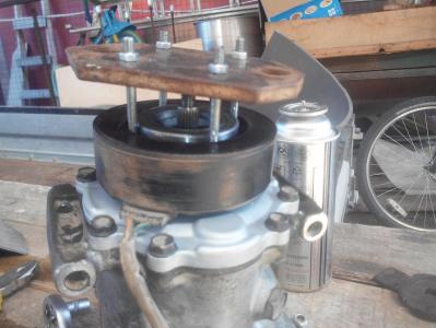

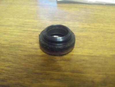

Вопщем, из-за попадания грязи прохудился ссальник компрессора кондиционера и вышел весь фреон. Сцальник, блин, естесственно, фильдипёрстовый и стоит аж 600 р.
Меня, естественно такое дело нихрена не устроило и я впиндюрил вместо него обыкновенный русский сальник 14х26х7 за 19 рублей.
Диаметр вала по которому работает сальник 14,2мм. Ну ничего... уплотнение покрепче будет  :)
Игольчатый подшипник который стоит за сальником я тоже заменил ибо из-за грязи он подзаржавел. Хотел его оставить, но чот не стал... раскошелился на новый за 100р мэйд ин джапан. :)

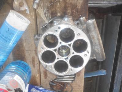

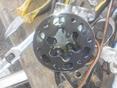

Прежде чем прикрутить компрессор на место, я, естественно, покрутил его шуруповёртом и охренел... Чот он давление совсем не создаёт. Разобрал заднюю крышку с клапанами поглядеть что там к чему, но там всё нормально. Зря только разбирал. Короче собрал всё, прикрутил, залил масло, заправил пропаном и... Пока морозит. Посмотрим чо завтра будет.

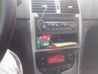

На холостых оборотах температура выходящего воздуха +8 градусов. Если поддать обороты температура опускается ещё ниже
Дальше измерять не стал. Холодно, а температура опускается медленно. Где-то читал что перепад температур в салоне и на улице должен быть не более 5 градусов, иначе есть риск подхватить насморк.
Как то по телику показывали историю про то как во время вьетнамской войны наш солдат вышел из кунга в котором было +60 на улицу где было +30 и подхватил воспаление лёгких. Правда лично мне в это слабо верится, иначе б в баню б никто не ходил )
Изменено пользователем Nikey
Нормальная работа +3 градуса, средние обороты вентилятора. В жару +8 будет сложно охладить и поддерживать температуру в салоне ниже уличной.

Блин, мне непонятно почему компрессор так хреново качает даже от шуруповерта?! Это так и должно быть или нет? Выпускные лепестковые клапана я могу подогнуть, а вот впускные... гораздо сложнее.
