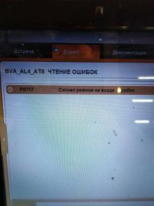

sysoy Опубликовано 9 июня, 2019 Поделиться Опубликовано 9 июня, 2019 Ошибка датчика входных оборотов турбины самого датчика нет как с этим боротся Ссылка на комментарий Поделиться на другие сайты Поделиться
Мартын Опубликовано 10 июня, 2019 Поделиться Опубликовано 10 июня, 2019 Ошибка датчика входных оборотов турбины самого датчика нет как с этим боротся1560070751319.jpegБуксует короб походу-смотрите параметры внимательно Ссылка на комментарий Поделиться на другие сайты Поделиться
sysoy Опубликовано 10 июня, 2019 Автор Поделиться Опубликовано 10 июня, 2019 Не буксует,переключает без рывков всё хорошо кроме того что нет резвости авто при движении не хочет переключать на передачу ниже ведёт себя как под капотом 1,4 пытается вытянуть постоянно когда хочешь обогнать задуматься Ссылка на комментарий Поделиться на другие сайты Поделиться
Мартын Опубликовано 10 июня, 2019 Поделиться Опубликовано 10 июня, 2019 Не буксует,переключает без рывков всё хорошо кроме того что нет резвости авто при движении не хочет переключать на передачу ниже ведёт себя как под капотом 1,4 пытается вытянуть постоянно когда хочешь обогнать задуматьсяСбросьте адаптации АКПП и повжигайте возможно почувствуете разницу. Ссылка на комментарий Поделиться на другие сайты Поделиться
sysoy Опубликовано 10 июня, 2019 Автор Поделиться Опубликовано 10 июня, 2019 Уже делал тоже самое но есть ещё 2 ошибки одна в блоке ДВС не правильно выбрано передача и вторая бсй не общается с блоком под капотом по шине кан думаю надо боротся с этой ошибкой потому что датчик оборотов турбины это датчик коленвала мне кажется Сигал не проходит на блок акпп Ссылка на комментарий Поделиться на другие сайты Поделиться
ea3 Опубликовано 10 июня, 2019 Поделиться Опубликовано 10 июня, 2019 Похожее поведение было при плохой мощности двигателя. Из-за этой ошибки прикупил датчик оборотов на входе АКПП, не установил, т.к. не смог снять жгут с АКПП. Проблема решилась устранением нехватки мощности двигателя (небольшой ремонт). Ошибка ушла, машина поехала хорошо, быстро и весело. Ссылка на комментарий Поделиться на другие сайты Поделиться
