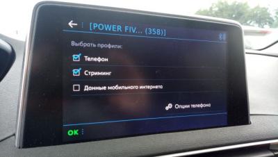

igorkzn Опубликовано 15 июня, 2019 Опубликовано 15 июня, 2019 бывает , что отключается или не включается ТТНачал смотреть настройки Блютуз, а тут не стоит галочка у мобильного интернетаставлю галку, далее ОК, потом снова проверяю галку, а она - опять не стоит Получается, телефон барахлит ?
MiKat Опубликовано 15 июня, 2019 Опубликовано 15 июня, 2019 В телефоне надо сначала включить BT-модем, а потом уже 3-ю галочку. У меня также по умолчанию включены первые 2 галочки. И повторно задам, уважаемые одноклубники, свой поднятый ранее вопрос: возможно ли настроить вторую галочку по умолчанию выключенной?

igorkzn Опубликовано 15 июня, 2019 Опубликовано 15 июня, 2019 В телефоне надо сначала включить BT-модем, а потом уже 3-ю галочку.чёта запутался.... 3-я калка нужна для работы ТТ ? Если ТТ и без нее работает, то зачем тогда включать ВТ-модем и 3-я галку ?
MiKat Опубликовано 15 июня, 2019 Опубликовано 15 июня, 2019 3-я галочка, насколько я понимаю, для подгрузки интернет-данных - ТТТ, лицензии при обновлении... На андроиде включаем BT, потом в отдельном меню смартфона включаем BT-модем, а потом уже включаем 3-ю галочку в меню ГУ.Без интернета ТТ конечно будет работать, но прокладывать маршруты будет по кратчайшему пути.

igorkzn Опубликовано 16 июня, 2019 Опубликовано 16 июня, 2019 На андроиде включаем BT, потом в отдельном меню смартфона включаем BT-модем,вроде ранее ТТ работал без включения БТ-модема.... а сейчас смотрю... не подключается ТТ без него, как только включаю телефон как точку доступа , то ТТ через минуту подключается...
AFrol Опубликовано 17 июня, 2019 Опубликовано 17 июня, 2019 бывает , что отключается или не включается ТТНачал смотреть настройки Блютуз, а тут не стоит галочка у мобильного интернетаIMG_20190615_130944.jpgставлю галку, далее ОК, потом снова проверяю галку, а она - опять не стоит Получается, телефон барахлит ? у меня галка в чекбоксе "Данные мобильного интернета" не пропадаетправда, один раз она слетела самопроизвольно:TomTomTraffic не включилсяя взялся искать причину и обнаружил, что галка "Данные мобильного интернета" выключенавключил её и TomTomTraffic заработал

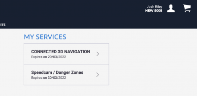

Grizzly Опубликовано 19 июня, 2019 Опубликовано 19 июня, 2019 адрес надо бы ввестиСогласный. И желательно адрес буржуинский, чтобы уж наверняка. В сети есть масса генераторов. Воспользовался таким и вуаля - теперь я Мр. Джош Ди Рили
