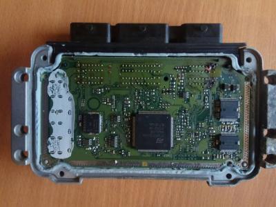

Всем добра,подскажите,при выборе,замене ЭБУ, на какие цифры,даты операться??? Пежо 307. 1.6.16V. 109л.с 2006г. Или лучше восстановить сгоревший?? Хотя судя по фото он поджарился не слабо....IMG_20190613_125934.jpeg

Этот лучше менять , наклейку с номером сбрось посмотреть, это очень на бош смахивает, на МЕ7***?
 с этого можно использовать микруху, для программирования блока б/у.
в л/с пиши если требуется совет. проходил с бошем такой этап.
