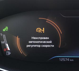

stepanet Опубликовано 17 июня, 2019 Опубликовано 17 июня, 2019 (изменено) Всем привет. Вот есть проблемка. Не было ни у кого такой ошибки/неисправности? Изменено 17 июня, 2019 пользователем stepanet
AFrol Опубликовано 17 июня, 2019 Опубликовано 17 июня, 2019 Всем привет. Вот есть проблемка. Не было ни у кого такой ошибки/неисправности?было такоевозникло без видимых причинпотом так же и пропало
FreeNecromant Опубликовано 18 июня, 2019 Опубликовано 18 июня, 2019 Был у ОД 2 раза с этой ошибкой. Что делали (со слоа ОД) :1 - плохой контакт датчика нажатия педали тормоза. Система видит многократно нажатие и отключает систему. Замена не помогла. 2 - обновили прошивку авто. Проблема ушла. Сама проблема появилась на 2й день после покупки авто
