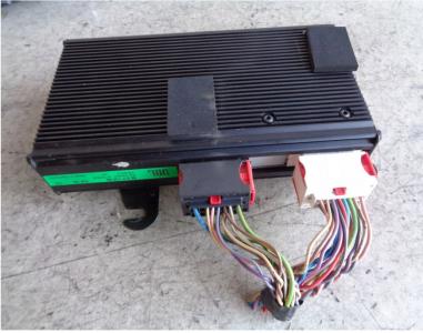

Штатный усилок от peugeot 607

3, поставить штатный усилитель в бардачок потому что не хочу тянуть длинные провода. (Штатный усилитель усиливает выходы на динамики или только на сабвуфер?)

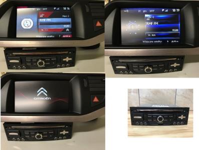

4. установить ГУ.  Как узнать есть ли видео вход для камеры ?

3. штатный усь от 607 - это все динамики, плюс два блина сабов в задней полке. Я бы ставил в штатное место, так проще всего будет. Мне для этого пришлось купить штатный кронштейн.

Ах. да. Стандартную серую панель от узкого экрана, могу купить. Хочу в ситр жене попилить, и встроить планшет.
