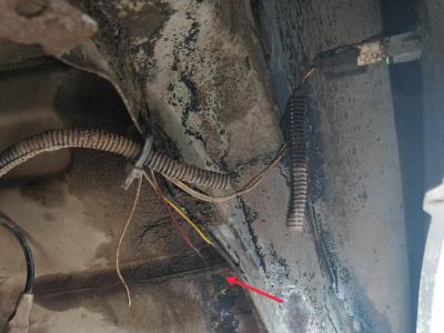

Все привет,стал недавно счастливым обладателем 307 sw.после снятия переднего левого локера(подкрылка) кому как удобнее увидел пучек проводов состоящий из пяти проводов.два из них идут на повторитель поворота,а остальные 3 отгнившие отчего то и не нахожу ответных концов.кто может подсказать куда идут эти три провода
