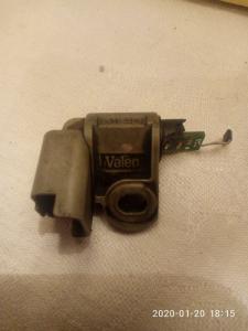

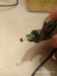

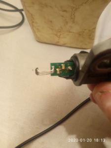

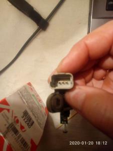

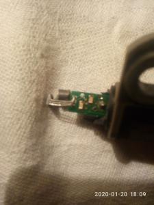

Valval Опубликовано 20 января, 2020 Опубликовано 20 января, 2020 Сегодня прозвонили снятый датчик, между 1 и 2 контактами короткое (если я правильно предположил что это минус и плюс, так как не нашёл распиновку этого датчика. Даже если я не прав, всё равно короткого не может быть между любыми двумя контактами.Решили разломать датчик и посмотреть, надеялись найти магнит и обмотки, а оказалось что внутри магнит и какие то сопротивления. Выкладываю фото.
Bacilla Опубликовано 23 января, 2020 Опубликовано 23 января, 2020 Чаще всего проблема не с датчиком, а с мишенью от которой он работает. Или поцарапали или погнули или грязью забилась.
Мартын Опубликовано 23 января, 2020 Опубликовано 23 января, 2020 Чаще всего проблема не с датчиком, а с мишенью от которой он работает. Или поцарапали или погнули или грязью забилась.Золотые слова.Только проблема чаще в окалине может быть либо стружке

Valval Опубликовано 25 января, 2020 Опубликовано 25 января, 2020 Чаще всего проблема не с датчиком, а с мишенью от которой он работает. Или поцарапали или погнули или грязью забилась. Золотые слова.Только проблема чаще в окалине может быть либо стружкеВ том то и дело, что проверил и шестерню, и датчик, всё было чисто. А что на счёт контактов, какие плюс и минус, а какой управляющий и может ли быть между ними короткое?
