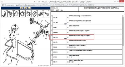

Закончился нижний патрубок радиатора, нужно менять. Двигатель 2.0. По сервисбоксу код запчасти 1351CX. Интернет-магазины ничего не предлагают. Поиск выдает только БУ.

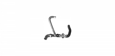

В автодоке для Metalcaucho 08945 вот такую картинку показывает

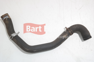

а у меня он выглядит вот так
средней части нет с переходниками.
