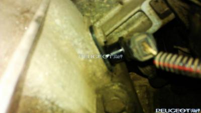

alex45 Опубликовано 13 октября, 2011 Опубликовано 13 октября, 2011 Какие могут быть последствия если неправильно установить датчик коленвала??? Как правильно это зделать??? 2,2 бензин,механика,2001г.
icechieff Опубликовано 13 октября, 2011 Опубликовано 13 октября, 2011 там всего один вариант установки. даже не представляю как его можно установить "не так"...
alex45 Опубликовано 13 октября, 2011 Автор Опубликовано 13 октября, 2011 спасибо.установил новый и все стало гуд!
icechieff Опубликовано 14 октября, 2011 Опубликовано 14 октября, 2011 спасибо.установил новый и все стало гуд!сделай фотку, где он там сидит, или опиши, чтоб потом не мучались люди, а то его хрен найдешь)

Дейл Опубликовано 8 июня, 2012 Опубликовано 8 июня, 2012 ребяяяяята! еле еле добрался до датчика сверху и никак не могу сорвать болт которым притянут к двигателю. подход ооочень не удобный! прошу совета!!!
msconvert Опубликовано 9 июня, 2012 Опубликовано 9 июня, 2012 Нет советов,представь морально что у тебя очень мягкая и гибкая рука.Полей VD-40
