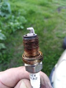

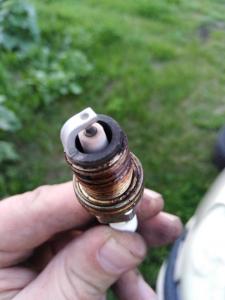

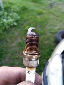

Alex1728395 Опубликовано 27 июня, 2019 Опубликовано 27 июня, 2019 Всем доброго времени суток, заметил белый налёт на всех свечах, у кого было подобное? Что это может быть? Фото прилагаю. Машина работает не стабильно на холостых, на скорости все хорошо
dimon405 Опубликовано 27 июня, 2019 Опубликовано 27 июня, 2019 Всё нормально с налетом. Зазор надо измерить, на глаз великоват. На изоляторе следы пробоя, менять их надо чаще.
Alex1728395 Опубликовано 28 июня, 2019 Автор Опубликовано 28 июня, 2019 Может быть из-за катушки или плохого бензина. Машина сейчас не едет и глохнет, пока не прогреется. Работает с перебоями
icechieff Опубликовано 28 июня, 2019 Опубликовано 28 июня, 2019 недавно у себя менял свечи - тоже белые. Но едет нормально, не жрет, на хх есть небольшие подергивания, но не критичные. Катуха новая. Думаете есть проблема?...
