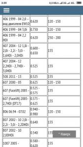

Можно и по таким таблицам просмотреть.Screenshot_2019-07-07-03-39-50-055_com.android.chrome.jpeg
Sent from my Redmi Note 5A Prime using Peugeot Lab mobile app
