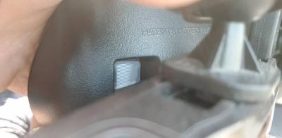

Виталий Д Опубликовано 8 августа, 2019 Опубликовано 8 августа, 2019 Не совсем про это зеркало тема, но оно тоже заднего вида. Правда салонное.Кто знает, что это за датчик такой с обратной правой стороны зеркала?
bandr Опубликовано 8 августа, 2019 Опубликовано 8 августа, 2019 @Виталий Д, это второй датчик освещенности.он нужен зеркалу для принятия решения о приглушении при "ослеплении" сзади 1
Виталий Д Опубликовано 8 августа, 2019 Опубликовано 8 августа, 2019 @Виталий Д, это второй датчик освещенности.он нужен зеркалу для принятия решения о приглушении при "ослеплении" сзади Ослепление сзади, а датчик спереди? Странно.У меня он закрыт регистратором
AFrol Опубликовано 8 августа, 2019 Опубликовано 8 августа, 2019 (изменено) Ослепление сзади, а датчик спереди? Странно.У меня он закрыт регистратором Для того, чтобы зеркало могло понять, это ослепление сзади или просто взошло солнце и наступил день, ему надо сравнить сигнал, поступающий сзади, с сигналом с другой стороны: если сзади светло, а спереди темнее, то происходит ослепление. Изменено 8 августа, 2019 пользователем AFrol
Виталий Д Опубликовано 8 августа, 2019 Опубликовано 8 августа, 2019 Для того, чтобы зеркало могло понять, это ослепление сзади или просто взошло солнце и наступил день, ему надо сравнить сигнал, поступающий сзади, с сигналом с другой стороны: если сзади светло, а спереди темнее, то происходит ослепление. Зеркало умнее меня...
