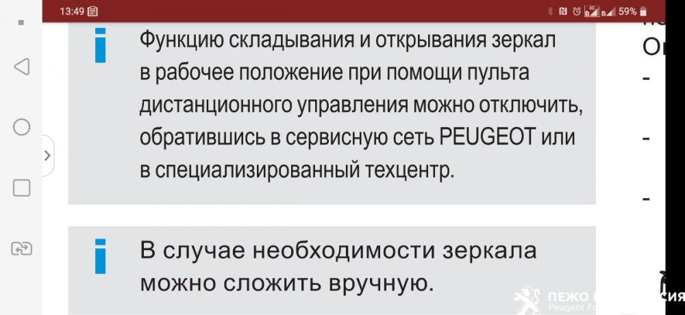

zuka Опубликовано 3 декабря, 2020 Опубликовано 3 декабря, 2020 14 часов назад, Magnifique сказал: Я это понимаю, но меня интересует восстановление функции автоматического складывания зеркал при закрытии авто. Мануале написано так:
Magnifique Опубликовано 3 декабря, 2020 Опубликовано 3 декабря, 2020 30 минут назад, zuka сказал: Мануале написано так: Спасибо за стремление помочь, но мне нужно не отключить, а восстановить (то есть включить) эту функцию работающую в автоматическом режиме. На мой взгляд недоработка инженеров или доработка маркетологов (чтобы клиенты чаще посещали дилерский центр). Как мне объяснили официалы при первом таком случае (писал выше) проблема возникает, когда кто то задел как правило случайно зеркало и нарушил настройки хранящиеся в памяти. Не понятно, почему не сделать как в случае с заменой покрышек, когда система позволяет водителю самому инициализировать новые показания давления в шинах. Получается надо каждый раз мотаться к дилеру с этой проблемой.....при том, что решение и алгоритм есть, но по крайней мере в моем случае дилер его хранит за семью печатями....
