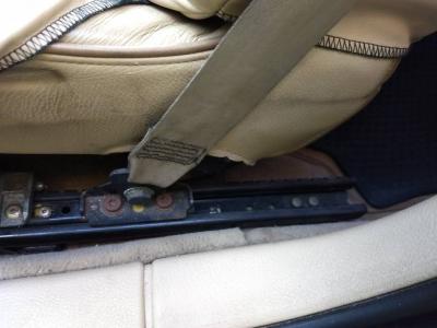

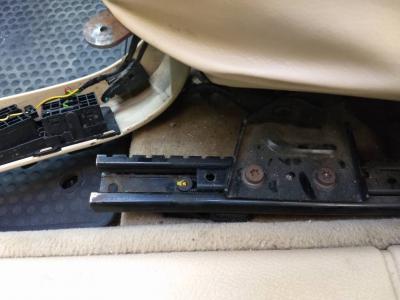

Друзья подскажите пожалуйста: как снять передние кресла (электрорегулируемые)? Подвигал вперед-назад и никаких болтов не увидел. На первом фото кресло в крайнем заднем положении, на втором соответственно в крайнем переднем.IMG_20190706_191303482.jpegIMG_20190706_191328747.jpeg

У направляющей ,которую видно на твоем фото, под ней спереди гайка, по моему под головку на 11, и сзади болт под головку на 16. У другой направляющей так же. То есть на одно сиденье две гайки, два болта. Задний болт должен быть под пластиковой крышкой, прикрученной маленьким торксом.

Спасибо.
