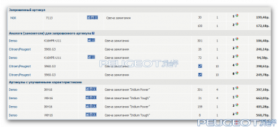

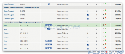

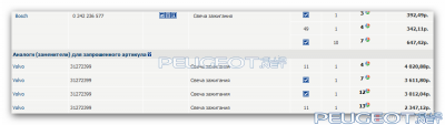

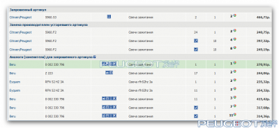

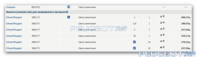

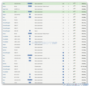

maxx Опубликовано 17 февраля, 2012 Опубликовано 17 февраля, 2012 Подскажите, какие свечи должны стоять на 2,2л.

msconvert Опубликовано 4 апреля, 2012 Опубликовано 4 апреля, 2012 Подскажите, какие свечи должны стоять на 2,2л. сводная таблица свечей для EW12J4 2,2L
