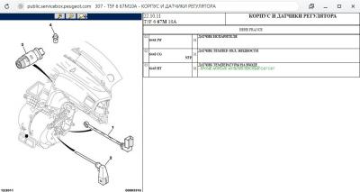

VADIMJDE Опубликовано 7 июля, 2019 Поделиться Опубликовано 7 июля, 2019 (изменено) Добрый день! Пежо 307. 2.0 hdi 2001 год 90лс сименсОшибка температуры в салоне. Дэ тема может уже была заюзана, но я ее не нашел. Думал все просто достану магнитолу. Достану датчик, пропылесошу и все, но тут то не было . Магнитолу достал, а датчика нету и раъемов тоже нет. Климат однозонный. Где его искать то???? Изменено 7 июля, 2019 пользователем VADIMJDE Ссылка на комментарий Поделиться на другие сайты Поделиться
Dimkin67 Опубликовано 7 июля, 2019 Поделиться Опубликовано 7 июля, 2019 (изменено) Где его искать то???? Под №3 не он? Изменено 7 июля, 2019 пользователем Dimkin67 Ссылка на комментарий Поделиться на другие сайты Поделиться

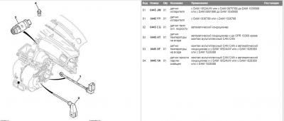

Dimkin67 Опубликовано 7 июля, 2019 Поделиться Опубликовано 7 июля, 2019 Сервисбокс выдает ту-же картину,НО с маленькой припиской. В чём прикол не понял... Ссылка на комментарий Поделиться на другие сайты Поделиться
VADIMJDE Опубликовано 7 июля, 2019 Автор Поделиться Опубликовано 7 июля, 2019 Screenshot_194.jpgСервисбокс выдает ту-же картину,НО с маленькой припиской. В чём прикол не понял...Может у диагностическом разъема. Есть шины Кан и ван вроде так. По факту датчика нету там нету. Тогда как считается температура для климата???? Ссылка на комментарий Поделиться на другие сайты Поделиться
