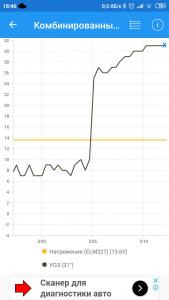

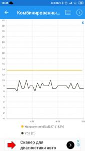

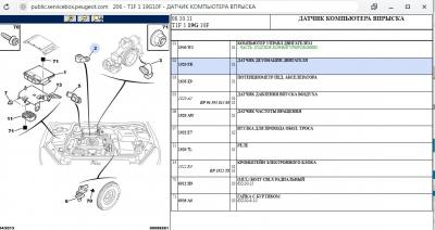

gena00003@mail.ru Опубликовано 7 июля, 2019 Опубликовано 7 июля, 2019 Двигатель TU3JP Подскажите полжалуста, идёт детонация (не сильная), но есть. Лью 95 роснефть.98 ещё не пробовал.Не могу понять откуда она берётся.Прочитал обычной емl 327 УОЗ на холостом без нагрузки 10' , при 3 т.об. аж до 39' поднимается. Это нормально?ЕМL кой изменить нет возможности, только чтение. Ремень ГРМ менял сам, метки выставленны точно. ДПРВ нет.Есть ли на этом двигателе Датчик детонации?Вот win VF32AKFWF44224703 Sent from my Redmi 4X using Peugeot Lab mobile appВот скрины Sent from my Redmi 4X using Peugeot Lab mobile app

Dimkin67 Опубликовано 7 июля, 2019 Опубликовано 7 июля, 2019 Есть ли на этом двигателе Датчик детонации? Есть
gena00003@mail.ru Опубликовано 7 июля, 2019 Автор Опубликовано 7 июля, 2019 Спасибо Sent from my Redmi 4X using Peugeot Lab mobile app
