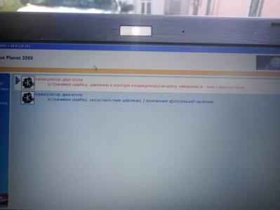

Вот такая ошибка появилась:
Устранимая. Несоответствие давления/положения дроссельной заслонки.P90712-095026.jpeg

P - код какой?Внизу есть кнопка кажись F6 или F5 дает посмотреть.
Я не посмотрел, и стёр)))

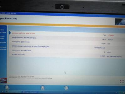

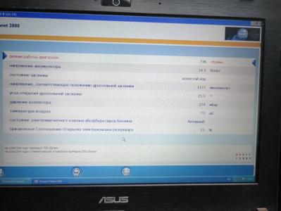

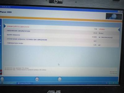

Доехал до дома - клевки есть, а ошибок нет. Может взгляд упадет на какие-то цифры. Из возможного сопутствующего - белые свечи, возможно бедная смесь. Подумываю на форсы, но не снимал еще их.

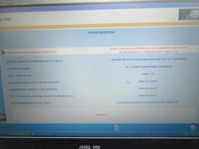

Тогда посмотри телекодировки во впрыске 5 и 6 ступ.коробки есть
А вот это интересно. Гляну завтра.
Но на такой же машине когда меняли на 6-ти ступку - ничего не делали, сразу работало как надо.

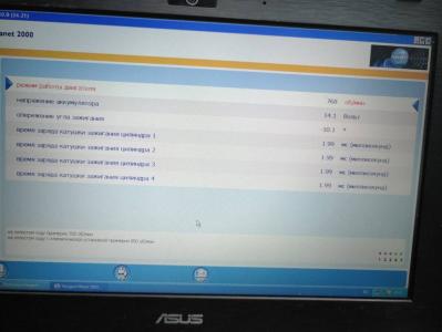

Меня в цифрах смущает опережение, помню что раньше цифры прыгали от - к +. А сейчас стоит от -10 до -7 где-то.

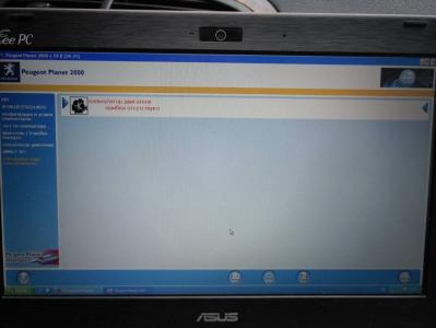

На 307 EW10A такой датчик есть? Тоже замечал при выжиме сцепления она как бы подгазовывает, прыгает тахометр, 5 ступка механика- bvm5(be4 v).  Вроде при сбросе газа носом не клюет, по лексии тоже ошибок нет.
Скорее всего есть.
и у меня небыло ошибок.
