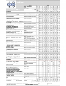

Grizzly Опубликовано 16 июля, 2019 Опубликовано 16 июля, 2019 Ни я, ни скорее всего Вы, вряд ли встречали где-либо рекомендации от автоконцернов о периодической замене масла в АКПП Ну отчего же? Например, у той же VOLVO с той же Айсин вполне себе стоит обязательная регламентная операция "АКПП: Замена масла и масляного фильтра" на 80 000 км, 160 000 км и 240 000 км пробега. Дла такси и "буксиров" - чуть чаще: У PSA такой регламентной операции нет. А ОД проводит исключительно те операции, которые предусмотрены ЗИ. По крайней мере, на гарантийных авто (до окончания гарантии/сервисного контракта я уже давно не доживал, что там дальше - не подскажу ).Так что пока Ваш автомобиль на гарантии, выбор не велик: либо действовать в соответствии с утверждением ПСА о том, что АКПП необслуживаемая, либо, на свой страх и риск проблем с гарантией, менять масло в АКПП каждые 20 000км. Что, вполне возможно, действительно продлит ресурс. Да и сам Aisin рекомендует производить замену каждые 20000 км или 1 раз в 2 года: https://www.be.aisin.../autofluids/atf (внизу файл PDF для скачивания "FAQ", 2-ая страница, 1-ый абзац). Это страничка не варнер-айсин, а бельгийского продавана запчастей к нему. И рекомендация смены жижи не WA, а AisinAftermarket. Упростим. На странице рекламы жижи надпись, что магазин рекомендует в зависимости от условий, манеры и прочих траблов, покупать у них жижу почаще. Познавательно. Но лишено конкретики, сродни Вашему посту выше о моторном масле. Вполне допускаю, что каким-то коробкам в связке с каким-то двигателем, установленным на каком-то автомобиле, после какого-то пробега/возраста и каких-то условий и манеры эксплуатации, просто необходима замена жижи через каждые 20 000 километров. Более того, масса экспертов, имеющих, в основном, дело с поломками и проблемами АКПП солидного возраста, с радостью подтвердят этот постулат и разбавят тему сотней поучительных историй. С фотографиями. Но на новых коробках, не прошедших и 80 тык, менять жижу - довольно своеобразный выбор.
